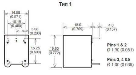

    Габаритные размеры:

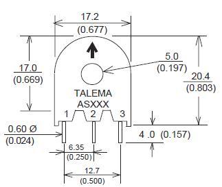

    Габаритные размеры:

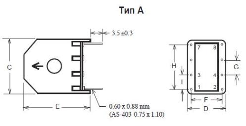

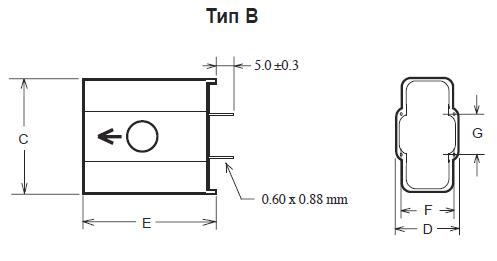

    Наименование Коэффициент трансформации Ток в первичной обмотке, А Макс. напряжение во вторичной обмотке с учетом частоты сигнала, В*мкс Применение Схема Case Тип корпуса Габаритные размеры, мм
    C D E F G H I Отв.
    AS-400
    AS-401
    AS-402
    1:100
    1:100
    1:100
    1
    350
    550
    1500
    ИИП
    ИИП
    ИИП
    A
    A
    B
    17.8
    23.0
    32.5
    12.8
    15.5
    18.0
    20.0
    25.0
    35.5
    10.0
    12.5
    15.0
    5.0
    10.0
    12.5
    15.0
    20.0
    5.0
    5.0
    AS-403
    1:100
    1500
    ИИП
    A
    32.0
    20.5
    35.0
    17.5
    12.5
    27.5
    7.5
    AS-404
    AS-405
    AS-406
    AS-407
    1:100
    1:500
    1:500
    1:500
    50
    50
    65
    80
    1500
    2700
    4200
    7500
    ИИП
    ИИП
    ИИП
    ИИП
    B
    A
    A
    B
    32.5
    23.0
    27.0
    32.5
    18.0
    15.5
    18.0
    18.0
    35.5
    25.0
    30.0
    35.5
    15.0
    12.5
    15.0
    15.0
    12.5
    10.0
    12.5
    12.5
    20.0
    22.5
    5.0
    5.0
    Ø8
    Ø5
    Ø5
    Ø 8
